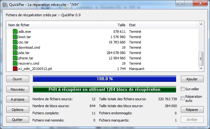

S'il y a une erreur, vous aurez un résultat indiquant par exemple "Prêt à récupérer en utilisant 1/84 blocs de récupérations". Cela signifie que le téléchargement ne s'est pas déroulé comme il le fallait, mais ce n'est pas grave...
Cliquez sur le bouton "Réparer" et vous aurez un message "Réparation réussie..." :
