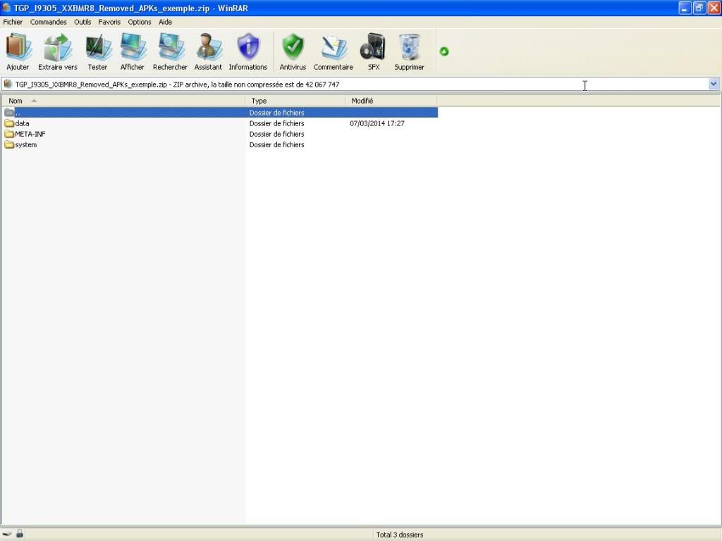

Déjà, comment s'organise un zip flashable ? De fichiers à flasher (mais pas toujours par exemple dans le cas d'un zip de nettoyage comme ce zip de nettoyage de mon tél dispo ICI qui purge /cache et le dalvik cache) et de scripts disant au recovery quelles opérations effectuer.
Celui que je vais présenter (dispo ICI) va rajouter des app système (dans /system/app donc) et utilisateur (dans /data/app) et vider la partition cache et le dalvik cache. Quelques captures d'écran dudit zip :
On trouve 3 dossier dans le zip : data (pour l'extraction vers /data), META-INF (qui contient l'updater-script) et system ((pour l'extraction vers /system), j'y reviendrai vite.

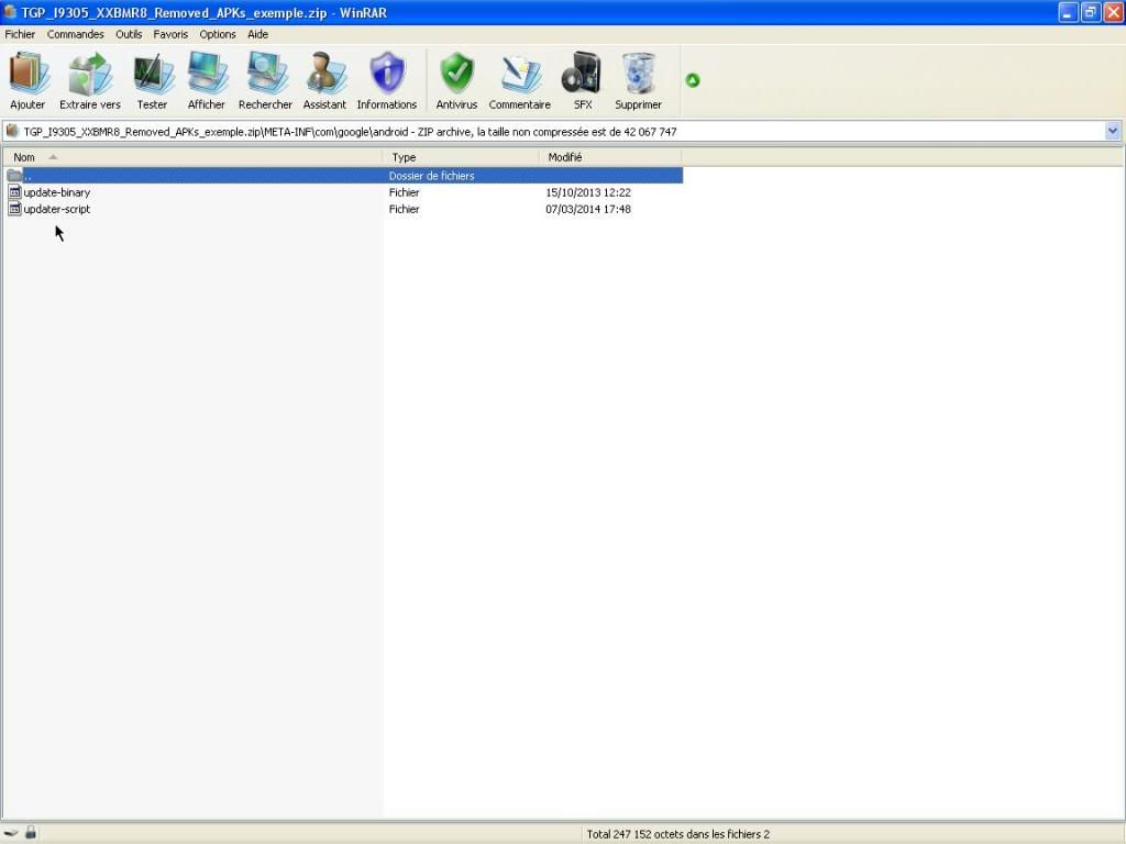

Dans META-INF/com/google/android, on trouve l'updater-script et l'update-binary (cf Quelques explications sur l'updater-script). L'emplacement est important...Ne les bougez pas !!!

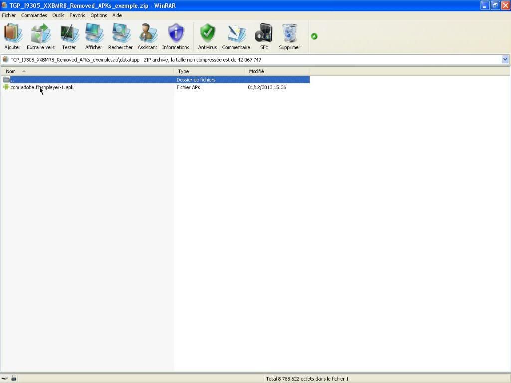

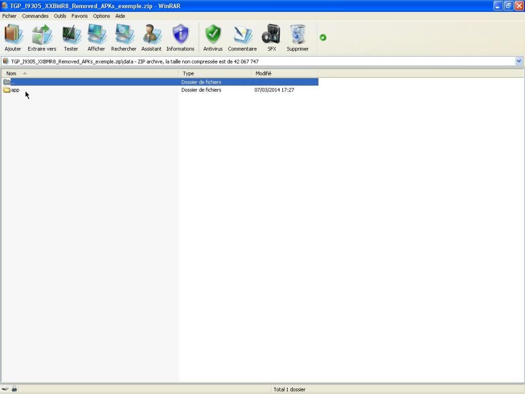

Quand on ouvre le dossier data, on trouve le dossier data/app et quand on ouvre data/app, on trouve son contenu, ici un apk qui finira dans /data/app (ici Flash Player).
On peut rajouter (ou supprimer) n'importe quel apk dans ce dossier si on veut qu'il aille dans /data/app (la commande correspondante dans l'updater-script gère le dossier dans son intégralité, pas une liste prédéfinie de son contenu). **
Si vous ne voulez rien flasher vers /data/app, supprimez le dossier data et supprimez la commande package_extract_dir("data", "/data"); (pas utile si on ne veut rien flasher dans /data) mais gardez la ligne de montage de /data à cause du wipe dalvik cache ;)

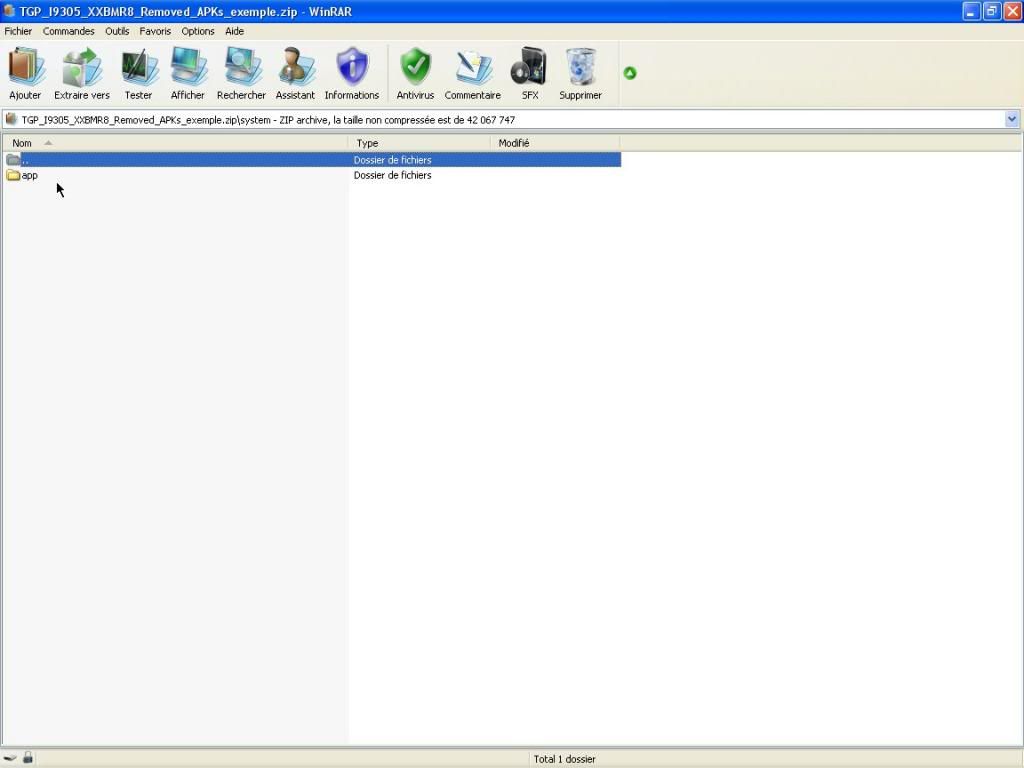

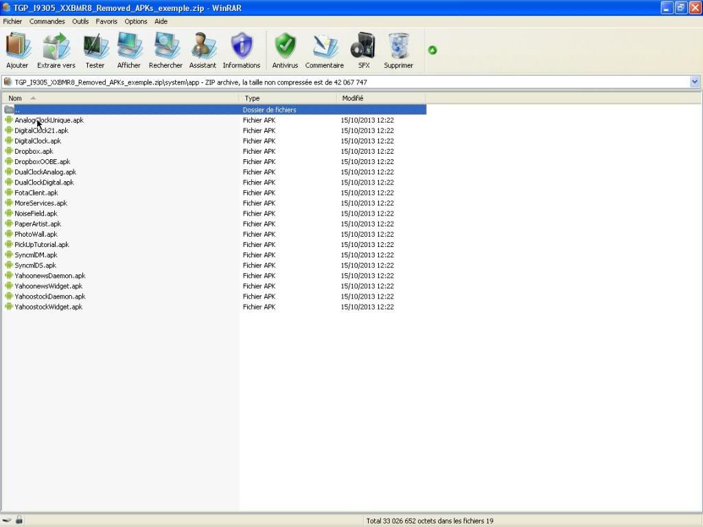

Quand on ouvre le dossier system, on trouve le dossier system/app et quand on ouvre system/app, on trouve son contenu, ici les apk qui finiront dans /system/app
On peut rajouter (ou supprimer) n'importe quel apk dans ce dossier si on veut qu'il aille dans /system/app (la commande correspondante dans l'updater-script gère le dossier dans son intégralité, pas une liste prédéfinie de son contenu). **
Si vous ne voulez rien flasher vers /system/app, supprimez le dossier system et supprimez la commande package_extract_dir("system", "/system"); (pas utile si on ne veut rien flasher dans /system) mais gardez la ligne de montage de /system on sait jamais ;)
