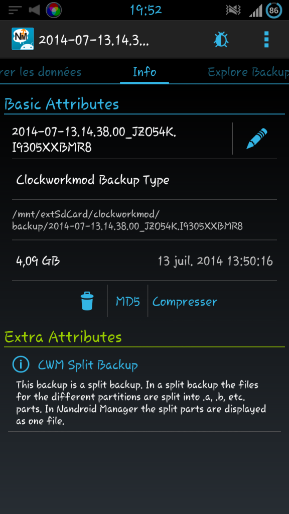

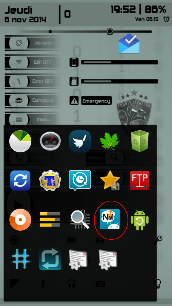

Ouvrez l'app :

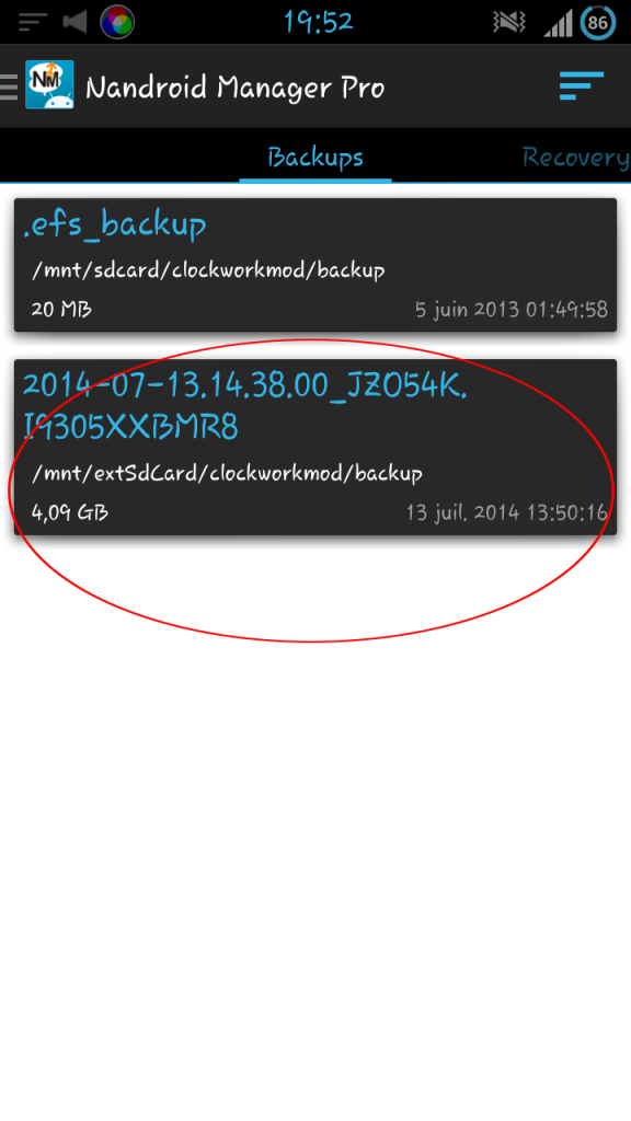

En s'ouvrant, l'app check les nandroid backups présents sur vos SD, sélectionnez celui qui vous intéresse :
Vous tombez là-dessus :
En slidant vers la gauche, vous tombez sur 2 écrans vous permettant de visualiser voire de restaurer diverses données de votre nandroid backup ( apps avec leurs données, SMS, journaux d'appel... ).
  • Nandroid Manager permet également d'explorer vos nandroid backup... Et d'en extraire des donnés, utile pour récupérer tel ou tel fichier ;)
