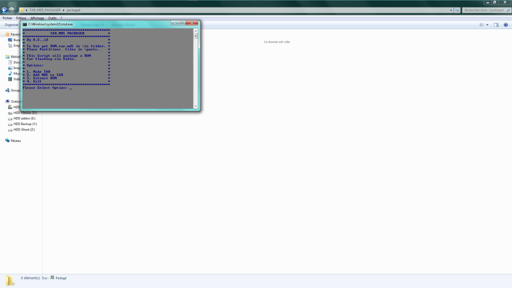

Double-cliquez sur le fichier .bat à la racine du dossier, cela va vous ouvrir ça :
Pour compiler les fichiers désirés, tapez "1" :

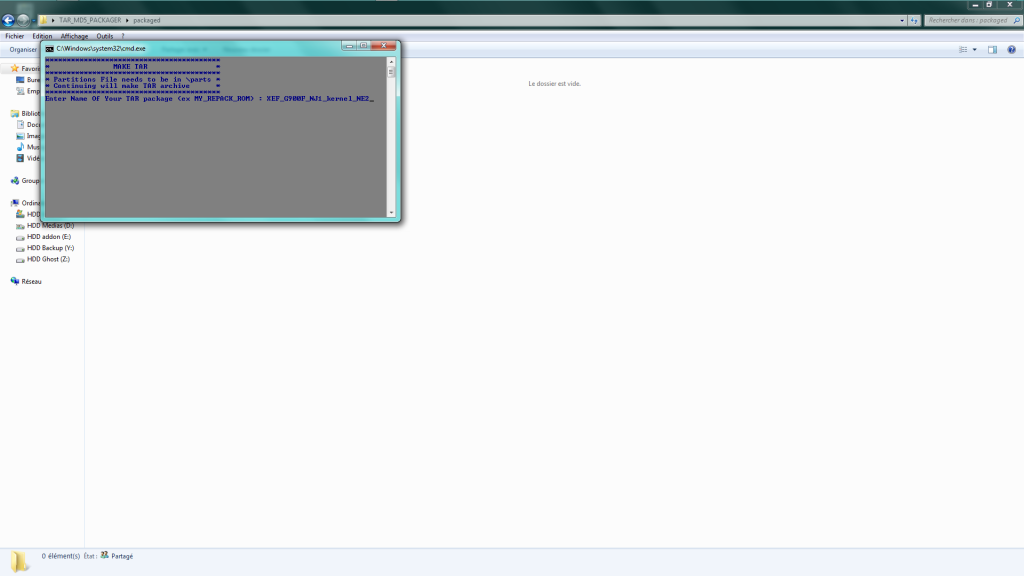

Le programme vous demande un nom pour le .tar... Mettez un nom assez explicite comme moi ici ;)

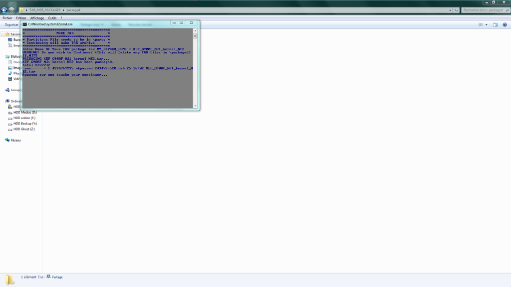

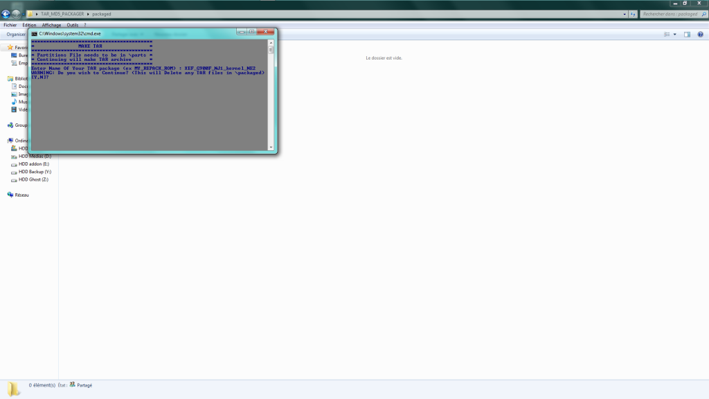

Le programme demande une confirmation ( Y/N ? ), confirmez et ça mouline :
Une fois compilé, le fichier .tar se trouve dans le dossier "packaged".

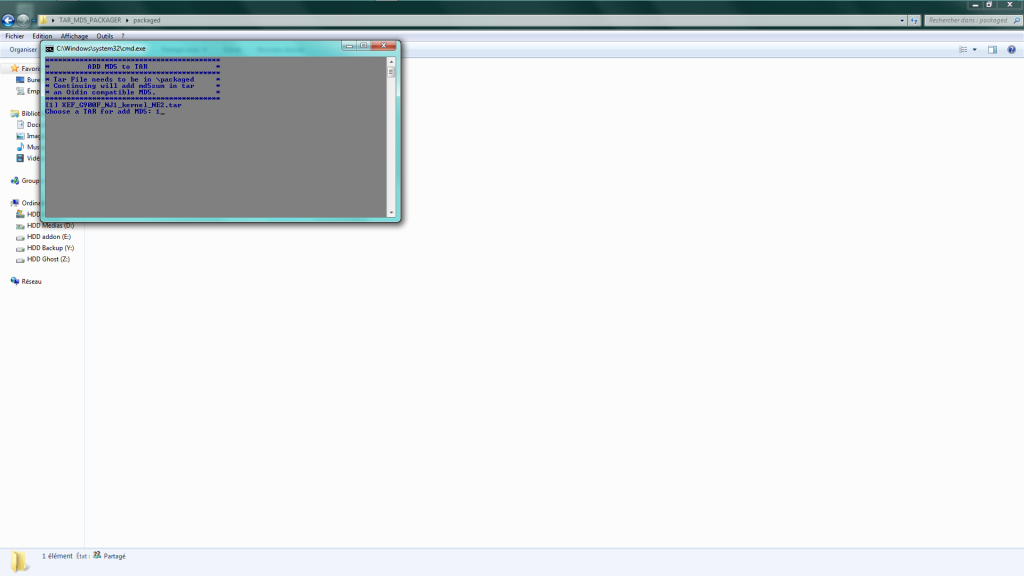

Le fichier à traiter vous est demandé :
Après choix, il vous faut ( encore confirmer ) :

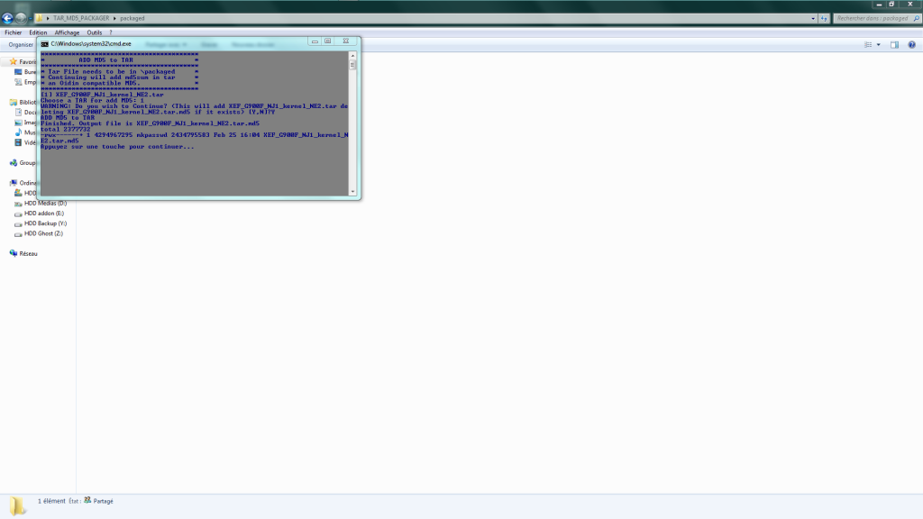

Le fichier .tar est converti en .tar.md5 ( l'ancien fichier est "perdu" au profit du nouveau ) :
Confirmation de la création du fichier .tar.md5

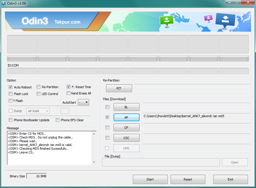

Voila, vous avez votre fichier .tar.md5 prêt à être flashé via Odin ou MOP. Après vérif, celui de l'exemple passe correctement la vérif' md5 d'Odin tout comme le kernel.tar.md5 de la ROM Alexndr ANK7 que j'ai bricolé pour tester la faisabilité des flashs suite à mes soucis avec Winrar, cf ce screen :
